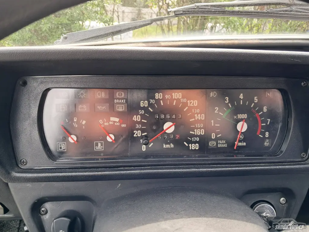

-Vyřešit nefuknční otáčkoměr a nájezd kilometrů (kilometry vyřešeny, vypadlá hřídelka v budících)

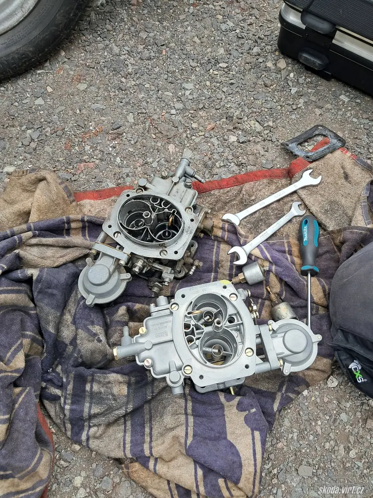

28.4.2024 jsem se s kamarádem konečně dostal k seřízení ventilů, ventily měli obrovské vůle, při té příležitosti vyčištěné víko ventilů, namontované nové těsnění, přetěsněn karburátor, výměna o kroužku na injektoru a na šroubu bohatosti směsy, nové kabely, palec, odstraněna malá pecka na kladívku, vyměněn olej a všechny filtry a namontován nový výpustný šroub na vanu (starý byl k.o). Do budoucna v plánu vyměnit silentbloky motoru a gumové koleno pod autem co spojuje hrdlo nádrže s nádrží. Auto jede jako nové, starty bez problému.
