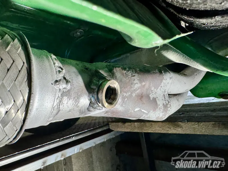

* 07/2024 nové výf. svody 4:1, středová trubka 55mm, koncový tlumič Soieta
