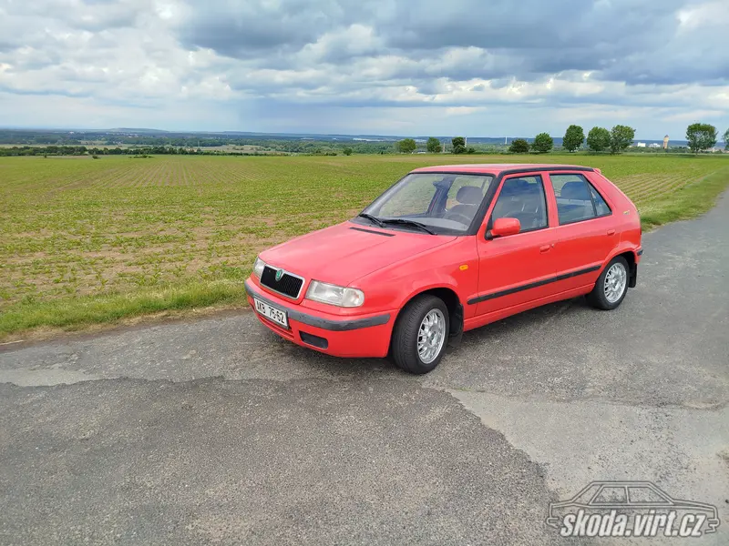

Škoda Felicia LX, 40kw, 1998.
Výbava: otáčkoměr, jinak vůbec nic, ani anténa k rádiu.
Nájeto: 41900km
Koroze 0
Jsem 3.majitel, předtim starší paní, první majitelka jintrošku otloukla, ale to se pořeší.
Plán:
Doplnit nějakou výbavu, poléčit odřeniny atd. Udržet v co nejlepším stavu. Auto časem nahradí stávající rodinnou exAtlantu, kde zub času na kastli už dělá paseku, a už se mi to nechce zase léčit.
Hotovo:
-stmívač osvětlení
-origo ozdobná koncovka
-el.zrcátka v barvě
-Apri palubák
-servořízení
-středová konzola s kastlikem
-el.svazek dodatečné výbavy
-přední stabilizátor
Nájeto: 41900km
Koroze 0
Plán:
Hotovo:
-stmívač osvětlení
-el.zrcátka v barvě
-Apri palubák
-servořízení
