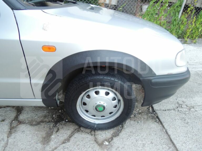

-> Floss: uz teraz je to brutus, som velmi zvedavy na vysledok, menim nazor, myslim ze tie "kit" predky by to skazily, ale kazdopadne nieco nitovane na predok by tomu pristalo, nieco taketok:
www.autodilyjimo.cz/temp/ foto_detail_small_zoom_962 5_1.jpg
