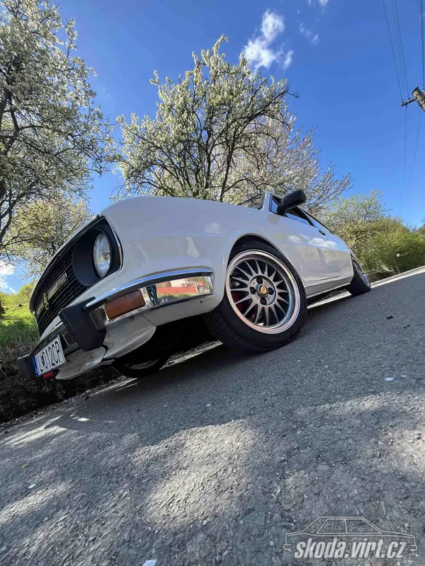

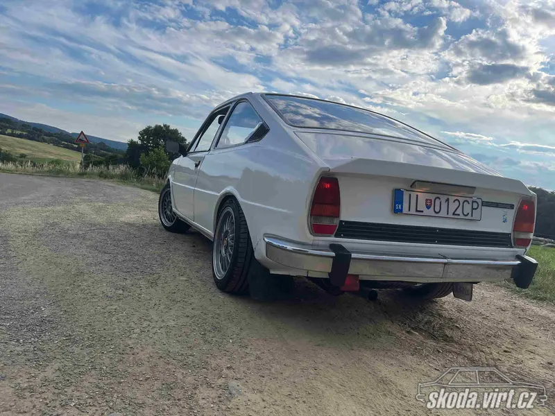

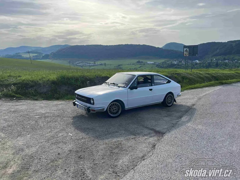

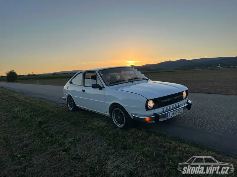

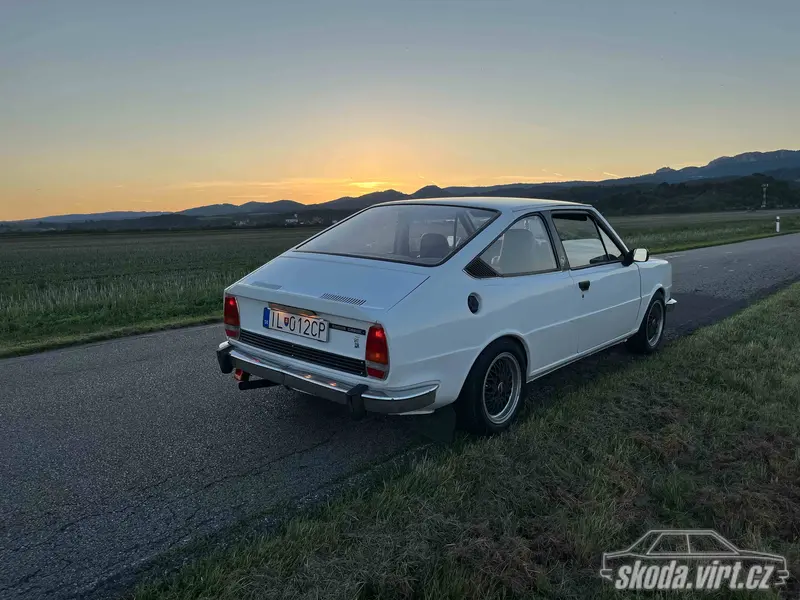

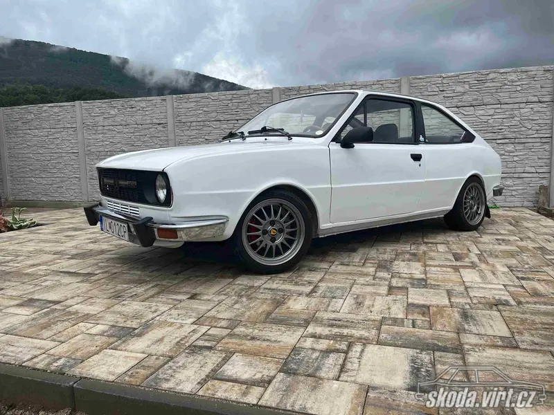

predok 2-oka maska zo 105 (lebo stvoroko ma uz kazdy a aviu si nechame napotom) s chrom naraznikom
zadok uzovkove celo - bohuzial mame len bez odvetrania ale aj tak by sme nezohnali mriezku. dovod - nechal by som M, uzovkove uz ma tiez kazdy, ale ku chrom naraznikom proste nejdu M svetla....
kolesa - dake dobove R13, ale asi sirsie kvoli uzkym napravam. daco ako ATS/EXIP.... ale dopisane mame aj R14 a R15 od predchodzich majitelov B)
motor teda seria 120 bud L alebo LS. i ked stále slintám aspon po favu...
interier - kedze sa asi nedostaneme do originalu, tak chcem dat presit sedacky latkou z golfu GTi.... proste co garaz da.
podvozok - séria, iba predok pojde trosku nizsie ale tak ako sa to ma robit...
plan je teda taky, aby auto malo trosku svoj styl, ale aby bolo stale legalne jazditelne po cestach a vzdy vratitelne do povodneho stavu - to jest avia maska, prepreg narazniky, atd atd...

-> ptk: Pěkný kola. Designově mi tam sedí.
07:09:06
02.03.2021
02.03.2021
ptk
-> TT_daniel: ronal R15 4x100 Audi 80 ;)

-> ptk: krasne kolieska
