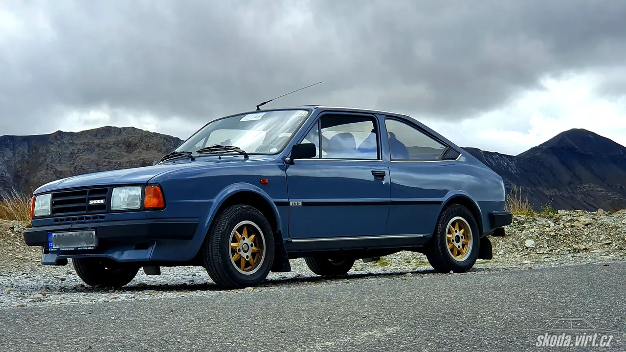

S136R (šedý II)- mam ho od roku 2000; dilci renovace a upgrady: 2004, 2009, 2015-2017
cilovy stav je uplne renovovane auto, pri vyuziti drobnych uprav motoru, podvozku a elektriky, vzhledove jen malo odlisne od originalu.

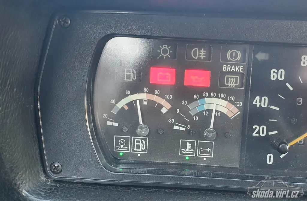

--> mereni teploty oleje a vody ridici jednotkou (presnost +-1 st.), sensor domaci vyroby s termistorem EPCOS (kalibrovano)
--> indikace tlaku oleje (VDO set - snimac 10bar + klasicky indikacni budik, presnost +- bota)

--> Elektronizovany pristrojovy stit (krom tachometru - je v planu) (2010)

24.09.2019
24.09.2019
Vše je foceno různými druhy foťáku pro BFU, nebo mobilem. Starý fotky jsou z nějakého Olympusu rv cca 2003. Něco bude foceno Fuji kompaktem, typ už nevím rv cca 2012 nebo 13. A něco telefony Samsung Galaxy Nexus, Lumia 950 XL a letošní jsou ze Samsungu S10 - to je asi jediné, co v tuto chvíli vím jistě. Je to foceno v BFU módu, ty barvy jsou asi nějak naboostovane samotným telefonem.

-> TT_daniel: A jaký fotky bys chtěl? Krajina? Auto? Ja se to snažím nepreplacat, tak fotky, co jsou podobné z jednoho místa a casu sem dávám jen jednou...
