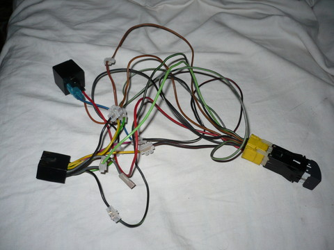

zapojení varovných světel
zvětšit pomoooooc já už fakt nevim :( - obrázek od fana - zrušená registrace vložen 14.12.2008 14:46:40

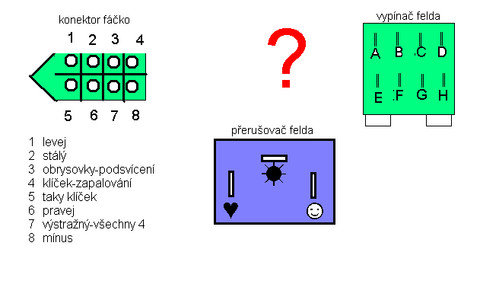

takže oprava prvního obrázku
zvětšit pomoooooc já už fakt nevim :( - obrázek od Tomaso435 vložen 02.12.2008 15:52:10

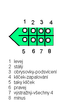

takto sem to proměřil,,, asi :D
zvětšit pomoooooc já už fakt nevim :( - obrázek od Tomaso435 vložen 02.12.2008 15:50:18

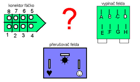

jedná se tedy i zapojení vypínače z felicie na puvodni favo kabeláž z přerušovačem z feldy

takhle nějak jenom lehce jinak :(
zvětšit pomoooooc já už fakt nevim :( - obrázek od Tomaso435 vložen 02.12.2008 15:16:43
