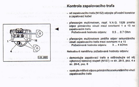

Já myslim že tam maj něco jako etku a v ní sem nakonec našel jenom jedinej druh a to ten 0,52 – 0,76 ohm a 2,4 – 3,5 kohm , tak snad to bude ono. A našel sem že to má hodnoty jako cívka z filcky bosch mono-motronic (0,5-0,7 ohm a 3 - 4 kohm). Takže se mrknu po ní.

michalkatka
stačí?
primár 0,5 - 0,7 Ohm...
sekundár 3 - kOhm...
