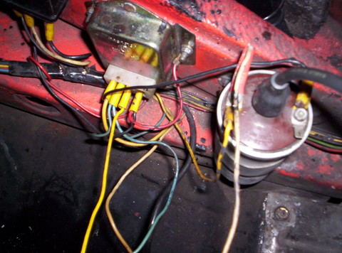

-> Black177: kondík máš na rozdělovači...vedou od něj dva drátky - jeden do rozdělovače a jeden na cívku - podle tvých fotek jde na cívku bílej s červenou koncovkou... je přes objímku přišroubovanej k tělu rozdělovače, takže sundat víko rozdělovače, odpojit kabel od cívky, odšroubovat a z rozdělovače vytáhnout druhý kabel - je přes plastovou podložku u kladívka, tu podložku neztrať..stačí přimáčknout ramínko a kabel vytáhnout a zkusil bych dát novej, je to otázka asi 50 kč a neváhal bych vzít jeden do rezervy... jinak až potáhneš kabel zpátky na cívku, tak ho obmotej kolem napěťáků ať neleží na altíku a neměl tak možnost sjet

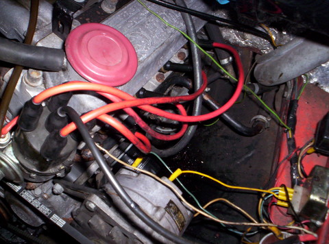

-> Black177: koukni na ty kabely a zkontroluj kondík, pokud ti to nejde nastartovat a motor točí

tak na altik bych to nesváděl asi.. takže klasickej postup - kabely ke svíčkám, víčko rozdělovače, palec, předstih, odtrh. trysky karburátoru, těsnost karburátoru, hladina karburátoru. AC pumpa. dělá to za studena nebo za tepla? ventilový vůle.. tady těžko radit chce to hledat a hlavně najít. to je co za kára?

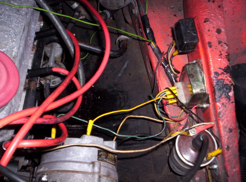

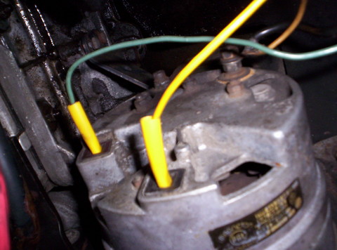

Zdravim chlapi,mám problem nejde mi vůbec chytnout auto.Měnil jsem na něm alternátor a jel to projet ale jako by se to auto dusilo a nejelo na všechny válce,ale kabely jsem si předtím fotil abych věděl jak je zase zapojit zpátky.Tak jsem tam hodil zase ten starej ale problem pořád přetrvával.tak bych chtěl poradit jestli nevíte čím by to mohlo být nebo co by se mohlo posrat.hodím vám sem fotky,kdyžtak mi řekněte jestli ty kabely jsou nakonec dobře nebo se kreten
díky
