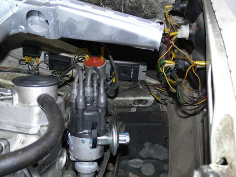

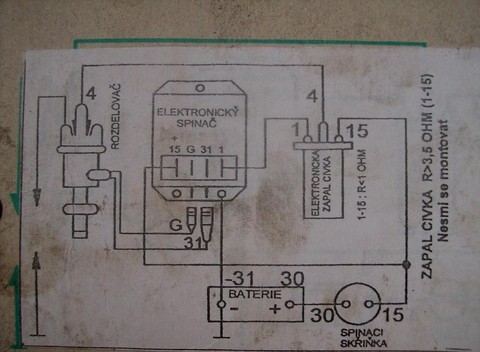

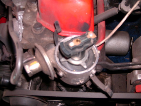

Dneska som bol v skodovke za znamim a povedal ze ta ruzica sa musi prekrivat so vsetkymi nastavcami to povedal oficialne a neoficialne povedal ze nie nemusia ale aspon jeden a aj tak to potom ide ale podal potom ale.... takze som potom vecer ten rozdelovac rozobral a zistil som ze tie nadstavce su nejak skrivene tak som ich narovnal nastavil volu medz hviezdicou a nastavcami na 0,3 mm (to som cital niekde tu na virte takze nedzubte do mna} a poskladal z cievky ide signal takze nemal by byt problem uvidim az ked to bude v aute. dik za foto a tu schemu.....

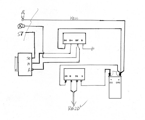

-> Ronno: Já to mám zapojený v MB takhle, může mi to někdo zrecenzovat. Možná by to šlo i jednodušeji, ale vzniklo to postupnýma evolucema (dynamo- alt 35A - bezkontakt - alt 55A),

-> LuisiLe: Já bych se s tím moc netrápil - musíš stejně natočit kliku a vačku do polohy zápalu v 1. válci a kontakt - palec musí být pod vývodem kabelu svíčky prvního válce.. zhruba jako na fotce. Pokud nemáš příslušný aparáty, stejně se to dělá tak, že jeden startuje a druhý z té základní poloohy pootáčí rozdělovačem sem tam, dokud motor nechytí.
Fakt je, že když mi to pak na emisích dolaďoval, tak tvrdil, že základní předstih byl nastavenej na 30°.
Jo, ta ryska tam je a podle mýho laickýho názoru se asi nemůžou překrývat současně všechny ty paprsky..

DAUCY- diky pekne presne takto to mam teraz zapojene.

toto je schéma k fávo rozdeľovaču, možno ti pomôže

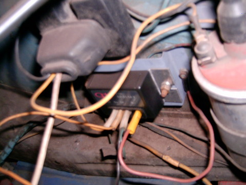

-> Ronno: Takže tam dej zpátky to dobíjecí relé co tam bylo a tu ETZ dej vedle

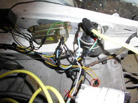

Neviem ci z toho vindete chalani ale aspon nieco.Na fotke je odfotene ktory kabel vlastne nemam kde zapojit od altiku.chcem sa len ujistit ze ci to ma vpliv na dobijani

-> Nwkt: Podle mě si plete regulátor nabíjení a etz

Labros-Diki za radu A co stim kablom odstranit? nebude to mat nejaky vpliv na dobijanie?

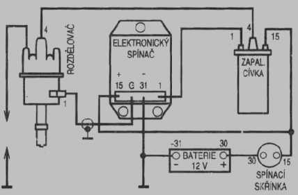

-> Ronno: Z rozdělovače vedou do ETZ dva dráty, z altíku do ETZ nevede nic, maximálně od relátka může vést plus, ale to je úplně jedno odkud to plus do ETZ vezmeš. Pak už ti zbývá jen kontakt 1 z ETZ do cívky, plus na cívku, ukostřit a jedeš.

No jo lenže podla favo Etz a rozdelovaca ide z rozdelovaca do etz dva kable a ten od altiku nemam kam do etz zapojit ako je tu na scheme.taku schemu som mal ked tam bol stary rozdelovac s kladivkami a neho isiel jeden kabel do ETZ a teraz idu dva neviem si uz dat rady :(

Zdravim mam bezkontaktny rozdelovac z favorita v skode rapid 130 vymenil som vsetko co bolo zapotreba,ale jeden kabel sami zvysil od altiku a neviem kam ho zapojit do ETZ nemam kde zapojit co dalej?
