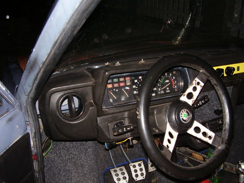

-> kaprof: Třeba tam na nějaký společný káblík tlačil nějaký ten pájený spoj, a po čase se propíchnul skrz izolaci až na měď.4

-> J3STER: pravě že ja tam ty budiky mam dlouho a vřijnu to nědělalo9 v něděli to rozdělam přejdu dam asi novou spinačku a snad bude pokoj mno:) ale dik moc4

-> kaprof: Zkus prohlídnout kabeláž od budíků. Za těmi to budíky je v palubovce málo místa kde hrozí přiskřípnutí, nebo "napíchnutí" kabeláže výstupky cínu pájeného spoje ve spodní části tišťáku. Když tak nasaď jiné třeba kulaté budíky. A uvidíš.4

-> kaprof: průser bude někde u spínačky :) hledej šmudlo Pro začátek si najdi schéma v knížce od Andrta,někde je to tu v článkách myslím,buď PavelP nebo někdo to sem dával,a zkontroluj si to,jdi rovnou od přívodu k pojistkám ke spínačce,někde tam bude něco natvrdo spojenýho

dnes sem po delši době rozchodil svou druhou 120 a zjevil sem mi problém zapojím baterku a rozsviti se mi kontrolky bez klíču 9 9 9 poradtě prosím
