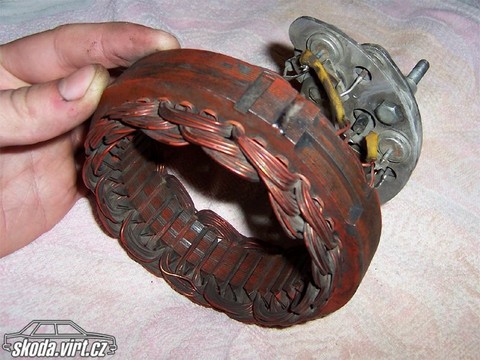

myschaak AZNP K.Hora
a umej si pořádně štěteček od alkytonu!

ja som to cistil pretrolejom

Kaňa
no vysusit dobre

MOLSO
tak vsetkym dakujem
zajtrasa do toho pustim (dufam). Dávam nové ložiská, uhlíky. čo by ešte trebalo skontrolovať/vymeniť/ opraviť ?

LiMaK - 742 forever
technicky benzin a stetecek....nomálka....
delal sem to x-krát na altíku a stratérech...
pekne to tim steteckem omatláš...a matláš tak dlouho až je to jako nové :-)

MOLSO
-> suri: Stator ! toto mam zajebabrané

suri
-> MOLSO: hádam rotor a diodový blok myslíš inak nič nepokazíš

-> suri: benzín ten stator nedodrbe?

suri
-> MOLSO: benzín kefka na zzuby

Tak som sa dnes pustil do mierneho repasu alternátora - nové uhlíky, ložiská, kontrola ... atď.. a narazil som na problém. Doska s diódami aj stator sú celé zahumusené od mastného prachu a oleja ... no veď klasika čierna mastnota. Ako to dať dole aby sa vinutiu nič nestalo ?
