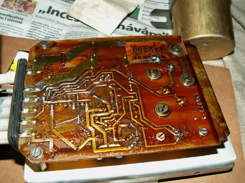

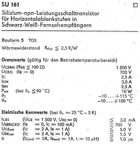

-> Shatter: Ta výkonová spínací součástka je VN tranzistor od soudruhů z NDR vyrobenej v aprílu 82, páč v tý době naši soudruzi v Rožnově a v Piešťanech VN tranzistory neumněli/nechtěli vyrábět.
Pokud je zapalování (hlavně rozdělovač) v horším stavu, může to malinko pomoc, ale když vidím to provedení (vypadá to, že to je bez povrchový ochrany plošňáku), tak repasovaná klasika bude asi spolehlivější

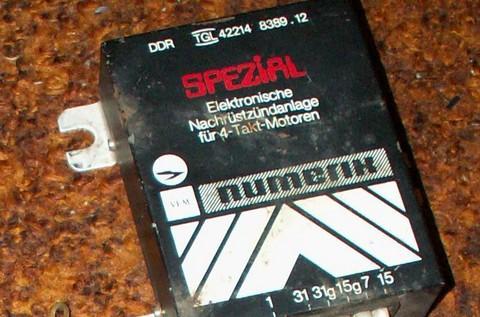

Shatter
Nie je to tyristor?? Vzadu na tom kove je suciastka (podla mna tyristor) SU161 0482. Oco to mal na 120ke, a vravel ze urcite isla lepsie

105L
-> COL: presne tak to je tranzistorove zapalovanie ma len jednu výhodu že neopaluje kontakty v rozdelovači a odpada kondenzátor inak štart je rovnaký jak origo.

-> Shatter: Řek bych, že něco jsme se přeci jenom dozvěděli
1) Není to tyristorový (kondenzátorový) zapalko
2) pravděpodobně je to jenom jedna z variant el. odlehčení kontaktů rozdělovače, která v lepším případě neuškodí
3)Pokud ti jde o zapojení vývodů, tak letmým pohledem na nekvalitní foto bych to viděl následně (vývody od leva):
1....+12V
2....kontakt rozdělovače
3....výstup na zapalovací cívku
...any questions? :)
1....+12V

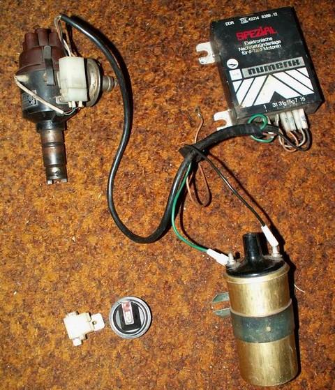

Shatter
NO. Nic z toho co ste napisali mi nepomohlo
Toto sa dava na cievku a napajaju sa nanho kalbe ktore idu povodne na cievku....takze tak

Ja bych rekl, ze ani jedno z tech zapalovani na obrazcich neni tyristorove....
Od optickeho snimani radeji ruce pryc....
