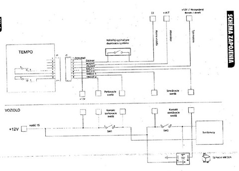

P3K83
díkes za odpoveď. Tento tempo automat má v sebe ale aj časovač, nielen relatko. Ja som to už cez relatko mal spravene ale bol problem v tom ako si opisoval, ked auto náhodou zdochlo, tak bola tma. Preto som zakupil niečo takéto. toto zapína po určitom čase 5-10 sec po naštartovaní a vypína až po vypnutí kľúcika do polohy 0. Mne je všetko jasné iba neviem čo stým relátkom v tej scheme naspodu vpravo.Či to len napojiť na pôvodnu kabeláž alebo treba aj dačo preštikať. Cakám že či to už niekto zapájal alebo nie.

Tomaso435
ten tvuj automat popisujou jako jak ?? prostě jinak to nemuže fungovat než jako relátko,, takže sis moh kopit za pade relátko a udělat to,,,, prostě od někud musíš vzít signál že auto začalo dobíjet,,,,,,,,,,, takže kabel,někde, když vyndáš kastlík,,vypáčíš dno , tak tam najdeš svazek,,,,prostě ho zkoušečkou napíchni a zkus,,,..až to najdeš doporučuju naříznout bužírku a jen pridat kabel a zapájet,,, pak vzít smrštovačku a zatavit, aby si neporušil puvodní vedení,,,, ..... pak to musí bejt pod proudem takže stálý plus,,,,,,,, někde za pojistkou,,, kde je furt nebo pod po otočení klíčku,,,,,,,,,, pak to bude mnuset dávat nějakej signál někam, takže aby to bylo jednodužší,, nech si třebas zmáčklý střední tlačítko (potkávačky) a ten signál si napíchni za vypínač obrysovek,tj ten kable kterej vede od vypínače,,,jeden de do ,druhej ven,, to snad víš jak zjistíš,,, žárovka zkoušečka nebo nějak :D a když necháš stále stisknutý to druhý tak se budou rozsvěcet všechny ,(po stisku , nebo nastartování-automat) znáš žejo,, ,,,,, no a pak to bude muset mít minus takže nějakej šroubeček někde :D jinak si tam dej na to vypínač jako na lampičku třebas až by si chtěl jednou nastartovat a nesvítit,,,,,třebas, hned za relátko na kabel signální,,,,,,:D on a je to,, já to jinak mám pořešení tak že mi to rozsvící jen přední,,, a zadek a budíky mužu přidat stisknutím toho tlačítka na potkávací,,,,,,,,, je to dobrý do tej doby než ti to chcípne v noci na křižovatce kde nic nevidíš3 třeba jako mě a jely tam poldové ale pochopili to.....

P3K83
poraďte prosím

P3K83
tak davam odkaz na kvalitnejšiu fotku schemy
pictureup.info/picture/.. ./911911scan05%20002.jpg
stlačením CTRL + si ju zväčšite

Caute ALL , kúpil som kvoli tej novej vyhláške zariadenie tempo na automat. zapnutíe svetiel po naštartovaní. No som z tej schémy jeleň. Potrebujem to zapojiť do favorita.Nemá niekto stýmto zapojením skúsenosti? Schemu by som ešte ako tak vedel prečítať ale neviem kam zapojiť to relátko. poradte please
