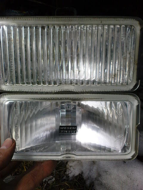

Jozka
-> Klubko_: Tak Wesem to do čtverečku nedává, jak koukám - ale je to tam, na dálkovým je nad značkou zkušebny odlito HR, což je halogenové dálkové, na tý mlze to není moc vidět, ale vypadá to na to B ve stejným místě..

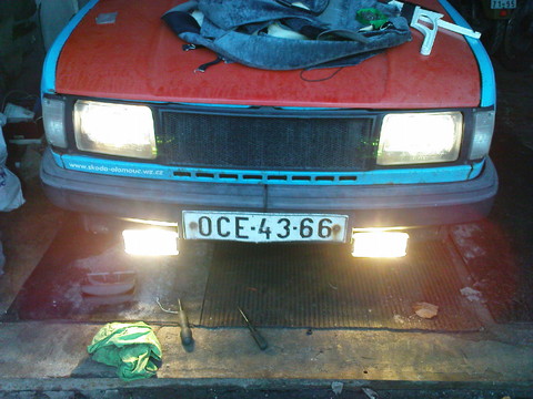

Klubko_
-> Syny: snazil sem se je umistit tak, abych splnil nasledujici podminky:
- aby nebyly pred otvorama pro chlazeni brzd
- bezproblemove zapojeni lana
- co nejniz, ale abych je hned neroztriskal
- umistit je tak, aby co nejmin podlehaly zkaze
takze vyhlaska je mi u hnedky.
-> Jozka: na to oznaceni se schavalne mrknu
nicmene problem z je vyresen
nerikejte mi, ze sem lama, ale nejen ja sem na prvni pohled nepoznal, ze to nejsou mlhovky. Kdyz sou ty svetla vedle sebe, tak je to evidentni, ale kdyz sem mel v ruce jen ty dalkovky, tak me to \"vroubkovani\" skla zhora dolu zmatlo.
nahore mlhovka, dole dalkovy

Jozka
-> Klubko_: Musejí mít na skle příslušný označení, v tomhle případě písmen B ve čtverečku zpravidla. Jinak zkušenosti stejný jako ostatní. Čím níž, tím líp podsvěcujou a rychleji podléhají zkáze

Kuladmin
Dle vroubkovani to snad ani nepoznas i dalkovy maji svisle. Je skus jeste trosku sklopit a nemas v nich nejake spsl zarovky? myslim s nejakym efektem napr modrym apod? ale dl fotky asi ne spis jestli to fakt nejsou dalkovy. Sksu ve tme rozsvitit a zakrej pri tom potkavaci svetla - hlavni svetlomety a uvidis jaky kuzel svetla delaji do prostoru.

Klubko_
no, v nejhorsim pripade ty mlhovky klamou telem a sou to pridavny dalky. Maj sice zebrovani zhora dolu, ale kdyz je rozsvitim, tak sviti hodne dopredu.
