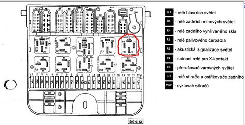

Rider skoda
diky moc presne podle obrazku jsem ho vyndal a byl to on.on ma feldu 97rok vyroby.a jinak je na nem napsano 2x21W+4W takze tak se to take necha poznat

Kuladmin
Nemenilo se je to R8 coz je horni rada uplne v pravo jak -> vaclav785: zakrouzkoval.

Mefistofeles147
Jo to bude ono ten třípinový co mám já tak má kontakty nalevo, napravo a ten horní a Nwkt má zjevně i ten spodní což je kvůli vleku. Ono prý to relé pak má i větši výdrž co jsem tak někde četl, ale já nikdy neměl problém i když jsem jel s vozíkem

vaclav785
je to zakrouškované alespon pro feldy do roku 1997 nevím zda se potom nezměnili pojistkovky

Mefistofeles147
Jo na tohle jsem zapoměl ten 4 kontaktní by měl být když máš tažné. Bez vleku jen 3 kontakty

Mefistofeles147
Přerušovač má jen tři kontakty na rozdíl od relé které jich má víc

Rider skoda
Potrebuju si z felicie vzit ten prerusovac blinkru,ale nevim jak ho poznat?V te pojistkove skrince je tech krabicek(tvaru kostky) vice,takze vubec netusim ktera z nich to je?A auto je nefunkcni bez baterky atd,takze nejde pustit blinkry a poznat kterej cvaka,to by bylo nejjednoduss
