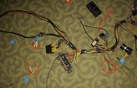

-> LuisiLe: jj to bude na vystup z lucasu na bocni blinkry...

koncovka je faston samec ale je to asi vyrvate s toho hnedeho bakelitu.....
19:42:44
02.03.2009
Šemik
Jaká koncovka je na nich nakrimpovaná? Podle toho by se dalo víc určit.. Bude to to, co píše Syny nejspíše. Kde ty dráty mají druhý konec?
18:38:46
02.03.2009
-> LuisiLe: Ja nevim - to byla otazka... :) Ale vypadaj tak - jelikoz tu svorkovnici nikde nevidim...

nejsou to nahodou kabely ktery maj vest do malinky svorkovnice na bocni blinkry na lucasech? Je to svorkovnice pro 4 kabely, ale zapojeny jsou jen 2 (levej a pravej bocni blinkr)
20:43:17
26.02.2009
LuisiLe
takze kupil som kablovačku zo 120 ktoru budem davat neskor do mojho erka. problem je ale v tom ze neviem kam maju ist dva vodiče zakruzkovane na fotke na pravo je na nich vytlacene na izolacii m0 na červenom a m1 na čiernom. po prepipnuti multimetrom som zistil ze smeruju na bočne blinkre zakruzkovane na fotke na lavo.kde sa maju zapojit..pls help
