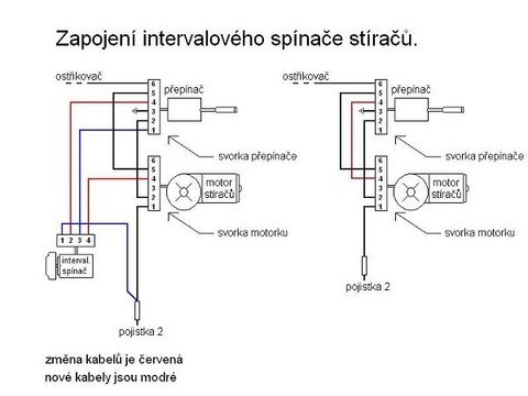

zvětšit original cyklovac do skody 120  - obrázek od LuisiLe vložen 26.02.2009 22:19:47

Patrik Šuvada - zrušená registrace
ahojte vsetci elektrikari poradte prosim mam original cyklovac do skody 120 ale neviem ho zapojit poradte prosim dikes daky planik zapojenia abo daco mozte aj foto prilozit kludne dikes :)
