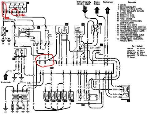

-> Milan 136: jj nafotim to jestli myslíš že to pomůže ale už sem to možná zprovoznil čerpe mě čerpadlo cvaká mě ventil vod nádobky s aktivnim uhlim de mě napětí na hallův snímač ale furt mě to nehází jiskru

nechápu ale proč stim voranžovim vede vtom tubusu ještě ten žlutej ale tak to je podle mě ten uplně vpraco k tachometru

no nic já si ty schémata vemu k autu tam to vyřešim líp než tady na netu ale podle mě mám akorát teda přehozenej červenej s černym

ted se mse do toho zamotal von mě řikal že červená má bejt na 15 ne na 30 už sem se do toho zamotal

-> vaclav785: jo takhle takže voranžovej je podle tebe opravdu 30 akorát že já mám přehozenej černej kterej já mám na čerpadlo a červenej mám na 15 takže to by mělo akorát bejt vopačně to chápu?

-> zidlik: já jsem ti kroužkoval od kud to vede a ten drát byl původně oranžový a pak se v tom boloku změnil na červený

von mě to vysvětlil tak že voranžovej de na 30 ale je tam takový to vočko jak kdyby to mělo bejt na kostru vtom samym tubusu jak mě vede ten voranžovej tak vede ještě slaboučkej žlutej pak mám jeden tubus se dvouma hnědejma s vočkama to je stopro kostra a pak tam mám uštíplej černej a uštíplej červenej na tokm bloku 6 a to von mě řek tak že černej de na čerpadlo benzinu a červená na 30tku a to vtomhle schématu je uplně jinak takže to co mě řek uplně ztrácí logiku

-> vaclav785: ty si tam napsal OR ale vtom schématu je RO ty myslíš že to schéma je blbě nakreslený nebo jak??

-> vaclav785: no přesně to vlevo nahoře to druhý ne

podle toho schématu to chápu tak že červenej de na třicítku.. černej na patnáctku ty hnědý sou kostra žlutýho si asi nemám všímat protože to bude asi na tachometr..ale furt nevim ten voranžovej..jedině že by ten voranžovej byl spíš hnědej a byla by to kostra taky ale to fakt nevim..koukněte se na to někdo please

-> zidlik: jestli jsem dobře pochopil co potřebuješ tak by to mělo být toto

tak sem našel schéma skoda.panda.cz/obrazky2/3
35_10.gif ale nák se vtom neorientuju tak jestli by ste se na to nekouknul někdo jinej já to nepobírám..mám v kabeláži červenej pak černej pak dva hnědý pak oranžovej a žlutej a nevim kam stim podle tohohle schématu to je uplně jinak než sem pochopil vod toho člověka kterej mě to prodával

tak stim voranžovim tam vede ještě takovej slaboučkej žlutej

-> technic autotronic: bomba já si to myslel ten voranžovej už jenom kuli tomu že má větší průměr..tak to by snad už odpovídalo nák 2krát hnědej kostra červenej 15 a oranžovej 30..stejně to radši ještě vomrknu ve schématech..tak sem si to snad myslel správně no

hnedy jsou 110% kostra, a ten oranz bych taky tip na 30ku ale to si nejsem jistej

takže mám tam tři kabely a nevim kam snima byl tam červeno černej a to vim jistě že je 15tka....pak tam mám ale tři dráty na kterejch sou na koncích vočka jeden je širší voranžovej a pak dva hnědý uzčí kabely s vočkama..je to z kabeláže motoru sem zapoměl dodat..jen se ptám jestli by se tady nenašel někdo kdo by to věděl já si to kdyžtak najdu ve schématech ale ted zrovna nemám možnost se knákejm dostat....podle mě je oranžovej 30tka a ty dva hnědý 31 ale nejsem si jistej
