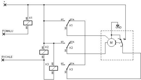

Celý to potom zapojíš do původní eMkové svorkovnice, co do ní byl připojenej stávájící motor stěračů. Funguje to potom úplně stejně, včetně doběhu a cyklovače ....

Já jsem dával steračový motorek z Fáva (zapojení imho stejné) do Garde. Po mechanické stránce to není problém, z elektrického hlediska je potřeba invertovat ovládání.
Já jsem nechtěl zasahovat do původního zapojení, udělal jsem to proto takhle:

Ja mam feldi (favo) uz z vyroby
Akorat pouziva opacny zapojeni... plus a minus prohozeny :) Opacny ovladani proste...
