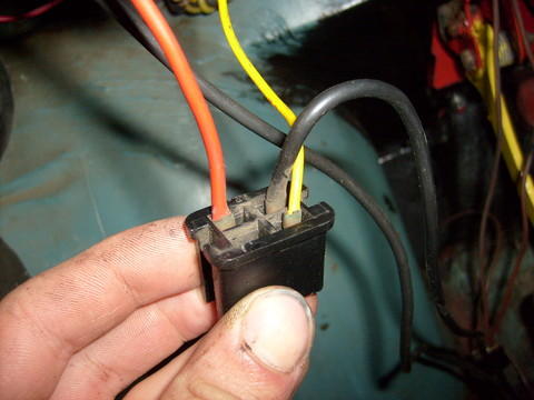

-> MOLSO: Ty asi nevis jak fungujou relatka co? To rele zpusobi, ze vypinacem potece minimalni proud - tudiz i svorkama a i Lucasem... To bude ovladaci proud kterej je nekolikanasobne mensi nez ten co tam tece pokud tam rele neni... Vypinacem tedy budes ovladat rele, ktere bude spinat a nebo rozpinat proud velky ktery tam natahnes a pujde do svetel... Takze tim cernym potece proud do rele a ne do vypinace a svorky (ve kterej je ten problem)

-> Syny: ten čierny je uplne v pohode je len zaprašeny a na čiernom nemože byt relatko logicky kedže je to privod elektriky od baterky žejo ....

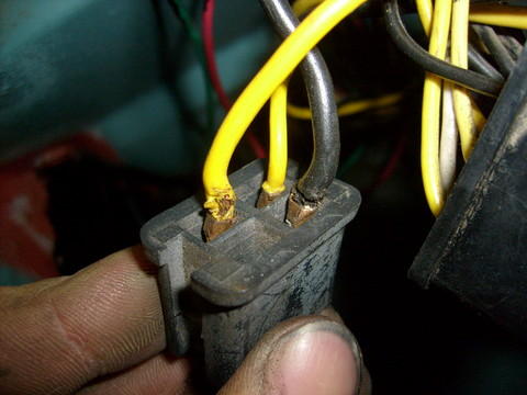

-> MOLSO: Ten cernej mas uz zase prismalhlej... Ja fakt nevim co je za problem tam dat ty relatka - jestli nejsi uplny tele, tak to tam mas za chvili... Minimalne tim precvakavanim do svorkovnice si uz stravil vic casu...

Tak dnes som prekábloval všetko čo súvidelo so svetlami
momentálny sav dole na foto hádam to tak vydrží

-> beastyLA - ten první: To rele by tam melo byt... Tecou pak pres to velky proudy... To ze se te kousaly neznamena, ze sou k nicemu. Ja sem je tam dal a je to jednoznacne lepsi. Na svetla a dalky by meli byt urcite... Jinak jde veskerej proud pres vypinac a Lucas a kurvi se to... Ja osobne mam rele i na brzdovky, na predni i zadni mlhovky, denni svetla a jeste na kontrolku rucky - ale tam to je z duvodu aby fungovala i jako kontrolka brzd - takovy 2 v 1 :) Kazdoapadne dat tam relatka je otazkou hodiny i s natazenim kabelu a cigarem - a je to uzitecna vec...

Netřeba, kabeláž to snese. Viděl's někdy, jaký průřezy drátů vedou ke světlům třeba u Renaulta?? U Škodovky je elektroinstalace kvalitní. Tohle se ti stalo díky volným konektorům, kde přechodovým odporem vzniká teplo. Když dáš relátka, tak to bude bohatě stačit.

MOLSO
Takže problém. MInulé leto som dačo robil pod palubkou a zrazu pozerám a namiesto kábelovej bakelitovej kockovej spojky som mal taku natavenu gulu a opálene drôty ... tak som to pooddcvakával a nahradil novou kábelovou spojkou. Situácia sa zlepšila, avšak po možno 3 hodinách prevádzky stretávacích svetiel sa urobilo toto:
