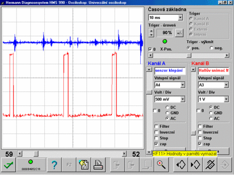

a jak tedy signal zpracovavat a merit?
20:47:30
06.04.2009
06.04.2009
technic autotronic
zhruba tohle, ale cim vic tomu rostujes, tak tim je vetsi ten rozkmit
