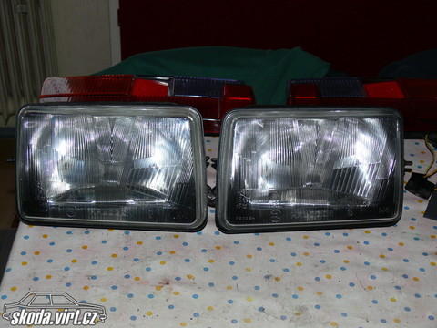

já bych to lepil lepidlem na okna

a potom sa to ako zlozi? zalepit silikonom?

-> Matthes, záškodník z TechWebu: To nalevo je složený ze třech světel 3
zvětšit Ako rozobrat tvarove svetla - obrázek od Nwkt vložen 09.04.2009 22:04:44

-> Nwkt: Ale tím přípravkem myslím ohlý nůž

-> petr s: Kazdej nema vsechny montazni pripravky co existovaly 3 4

-> petr s: To lepidlo skla jsem odříz nožem, přípravek netřeba 3 a nebo mi jedno sklo rovnou zůstalo v ruce když jsem ladil světla 3

-> Matthes, záškodník z TechWebu: Nařízneš nožem to lepidlo a parabolu vydloubneš zevntiř (po sundání skla), jsou tam takový výstupky kam jde zasunout plochej šroubovák

-> Matthes, záškodník z TechWebu: Vezmeš přípravek MP a za minutu je sklo dole

-> Nwkt: Jak nedestruktivne?

-> Matthes, záškodník z TechWebu: Lamo 3 jde to rozebrat celý na sklo, ten plast a parabolu

Blbje je to lepeny, vzdal sem to.

Ako sa daju rozobrat tvarove svetla myslim parabolu od toho skla
