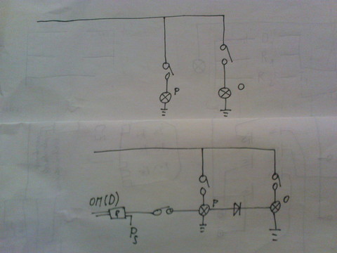

Přidám názor jak si to udělat sám.
První obrázek zjednodušeně jak to je ve škodovce.
Druhý upravené.
Jde jen o to že proklemuje obrysovky (O) s potkávačkama (P) a vloží se dioda ve správném směru aby nedocházelo k tomo že origo vypínačem půstíme obrysovky a svítí i potkávačky. Koupíme so obyč spínací relé na 12 V a ovládáme ho napětím od 4idla mazání nebo dobíjení a výstupy relé se připojí na pojistku světel kde vemem proud a druhý výstup na potkávačky a už nám fachčí automatické rozsvěcení světel ještě je dobré na obvod od ojistky dát vypínač aby se dalo automatické rozsvětcení vypnout třeby když dáváme auto na opravu aby nám nevybily baterku. Snad je to srozumitelné.

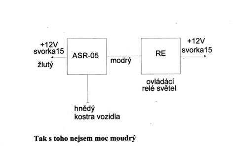

David29
-> tami: většina automatický rozsvěcedel funguje tak, že do něj přivedeš 15 a druhej kabel zapojíš na spínací pól relátka...
Tohle se podle toho schémata zapojí takhle:
Hněděj - ukostříš - jakýkoliv kovový místo na kastli
Žlutý - zapojíš na 15 (proud po klíčku - 2. pojistka u škodovky)
Modrej - spínací svorka relátka (relé na ovládání tlum. světel, co máš v kufru).
Ted už to musíš zvládnout...

tami
A to druhé relé bude k čemu?A jak se eventuálně zapojí?

formen
-> tami: Jestli jsem to dobre pochopil tak kdyz do zlutyho pustis 12V tak se na modrym objevy minus a to pak ovlada civku relatka takze budes potrebovat jeste jedno spinaci rele ktere ti pusti 12V do vypinace na svetla

David29
-> tami: Tzn, že pokud je to u škodovky, tak druhá pojistka

David29
-> tami: 15 je drát, kde je proud po klíčku

tami
Co je svorka 15(+12V),a kam se připojit na relátku?

tami
Může někdo laikovy popsat zapojení?V kufru mám relé dvě,tak na které se to připojí a kam?Díky
