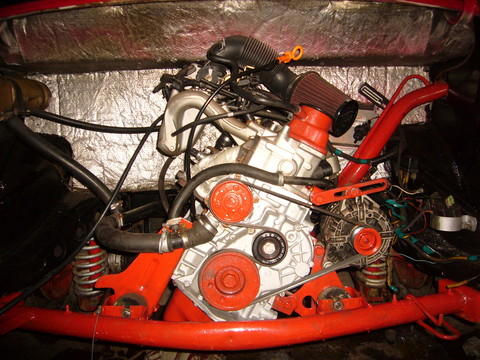

IMHO bud immobilizer, nebo cidlo polohy klikove hridele. Muzu se zeptat z jakyho je ten motor auta? Normalne bych rekl Felda, ale mate me ta remenice na prsou.

zidlik
tak já na to už nemám nenajde se tady někdo kdo by mě to ve škůdce zprovoznil samozřejmě že za nákej finanční obnos...popř. kdyby tady někdo vo někom věděl tak dejte please vědět.dík..sem na tom tak že votočim klíčkem sepne se čerpadlo nasaje a vypne ale nenastaví se škrtící klapka a nechce to startovat..prostě už nevim
