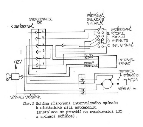

Vytem
Zapojeno, a funguje uplne tak jak ma...
Este jednou diky
Akorat teda misto zapojeni primo na klicek, sem to hodil na druhou pojistku...

Jozka
Vykousl jsem z návodu schéma, ale jsou v něm popsány i vychytávky dle roků výroby (můj je z 1988 a byl tehdy i instalovanej, takže už si nic nepamatuju) - zkusím ti to zabalit do emajlu..

Vytem
ok, diky moc, to bude fajn... diky

Jozka
-> Vítek: Mám doma originál návodu, tak jestli večer nezapomenu..

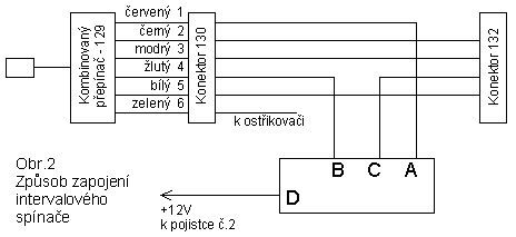

28.04.2009
"D" bude červenej přívod po klíčku (svorka 15/54),a myslím modrej spínaná kostra od LUCASe neobsazený pin 1-slouží právě na sepnutí cyklovače. Zbývající rozdělíš mezi pin 4-vřadíš mezi ně,spínají běh. Sice nevím kterej kam ale buď to chodilo jak mělo nebo to vyráželo pojistku a stačilo přehodit mezi sebou.

Vytem
dalo by se to zapojit nejak takhle? ale ktery z ABCD je zluty zluty cerveny a modry???

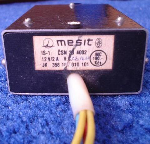

Vytem
vedou z nej 4 draty, na cervenym je napsano III spinac ostrikovacu a 1, na modrym pojistka č.2, to chapu, na prvnim zlutym je IV. motor ostrikovacu a 4, na druhym zlutym je II. spinac ostrikovacu a 4...

Vytem
Cus, nevite nekdo jak zapojit tenhle cyklovac? potreboval bych to podrobne vysvetlit...
