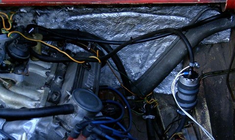

1/ Výtlak z čerpadla jde na úplně spodní nátrubek odbublinkovače; hadice zpět do nádrže jde z prostředního nátrubku a do karburátoru vede hadice z toho nátrubku úplně nahoře.
2/ Dělá, řve jak vzteklá svině! Největší úspěch v jeho odhlučnění spočíval v tom, že se ty vibrace aspoň nepřenášely do karoserie. Mám ho upevněný taky v objímce od zapalovací cívky, a tu objímku mám přišroubovanou do karoserie přes dva silentbloky. Ta fotka je stará, to byla první verze upevnění. Na volnoběh (a když mi nehraje rádio) to čerpadlo slyším, jinak ani ne ...

mám tohle čerpadlo a potřebuju nák udělat aby netlakovalo tolik protože tlakuje jak svině a podle mě by se asi brzo spálilo když by běželo pořád naplno a furt tlačilo benál do karburátoru..dělá hroznej kravál...jak to podle vás udělat dát tam nějakej rezistor aby se točilo pořád ale pomalejc a nebo to nák udělat aby se spínalo a vypínalo...jak to máte vy co máte ve škůdkách mpíčka..díky za rady
