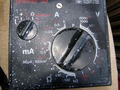

-> matisek: ak teda dobre vidim, tak na brazku kde je prepinac, by si ho mal potisnut este o jeden stupen po smere hodinovych ruciciek a potom na strednej stupnici odcitat odpor. Merat odpor odporucam po zahriati telesa kurenia pretoze potom bude mat iny spravidla vacsi odpor nez pri izbovej teplote o olko tazko povedat netusim z coho to je ci z konstantanu alebo su dnes ine materialy. Ale tych 700W by mohlo byt realnych ak to ma skutocne kurit rovnako ako 2kW aj ked neviem aku baterku ma superb, pretoze to by uz bolo viac nez je prikon starteru :).

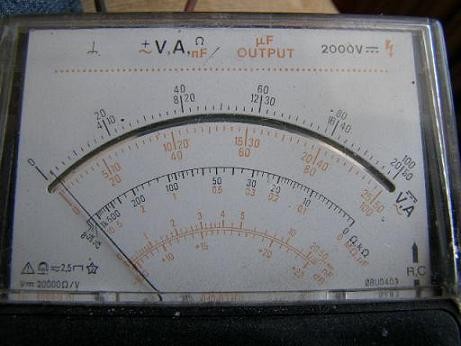

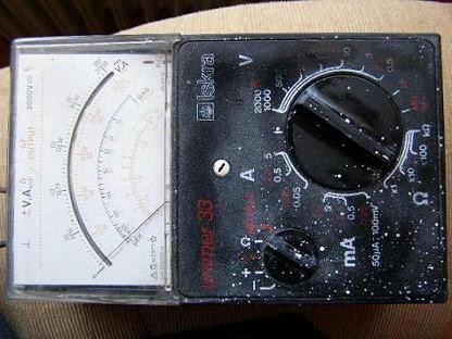

-> PeterP136: Mam takito merák.Vyzera hrozne ja viem.Neni ani poriadne vydiet čo je tam napisane.Ale aj tak,nevieš ako to s nim zmerat?Ktoré kolečko kam nadstavit a ktorú stupnicu pozerat.Kam zapojot tie kable pri merani.No neviem asi si budem musiet niekoho zavolat čo mi to odmerá,ja som s tohoto jelen.Neviem odmerat ani ten odpor furt mi to ukazuje plnú stupnicu.Ono to kúrenie má tri samostatné bloky a každí je napajaní dratom prierezu 6mm,preto mislim že to asi dost papá.

-> matisek: Kolko amper to bude brat si omeriass lahko, zapojis kurenie na baterku a ked sa nazhavi zmerias jeho odpor a I=U/R, za U si dosat 12 a 14V a min a max :). Ale vyzera to zaujimavo. CI musis menit alternator zavisi od kapacity a stavu akumulatoru, toho ako dlho to budes mavat zpanute (pises 2 az 3min) a doby jednej jazdy, teda ci sa energia zozrata z akumulatoru stihne vratit nazad, ale to si myslim ze pri 10 az 15minutovej jazde nebude problem ak to cuca okolo 30A. AKurat sa mi nechce erit zeby to pri 30A dokazalo nieco ukurit, pretoze v zime ked je vonku pod 0stC bude nejakych 400W v kureni akurat tak na srandu.

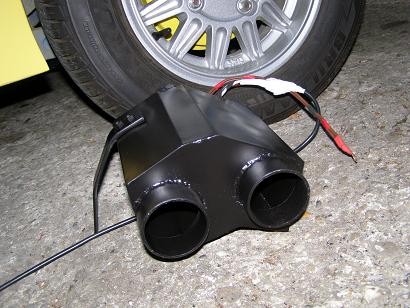

-> Martin136COUPE: No a dal som to do takejto plechovej krabičky.Popisovat ako som to tam dal by nemalo zmysel mám tam inú palubovku a kúrit to bude iba hore na sklo.Proste jednou dierou studený dnu a druhou teplý von

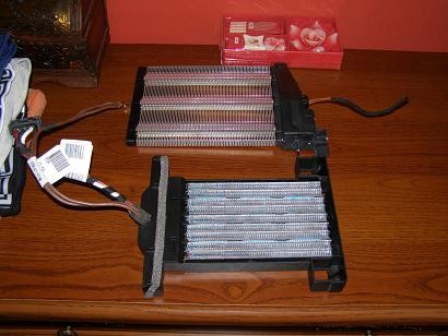

-> Martin136COUPE: To hore je ževraj zo skoda superB a to nižšie BMW síce to hore je asi lepšie ale je moc velké.

matisek
Nahodil som do auta el.kúrenie z bmw.Kúri to viac než som čakal ale mám problém ako vyriešiť zapínanie.Idú do neho tri hrubé káble na plus pol,no a neviem nikde kúpit silnejšie ako 30A relátko.Robia sa aj silnejsie alebo nie?A dalsia vec ako vyriešiť nejakú pojistku? Myslím že žiadna bežná poistka by to nevydržala.Počítam s tím že by to bol samostatní obvod priamo od baterky.
