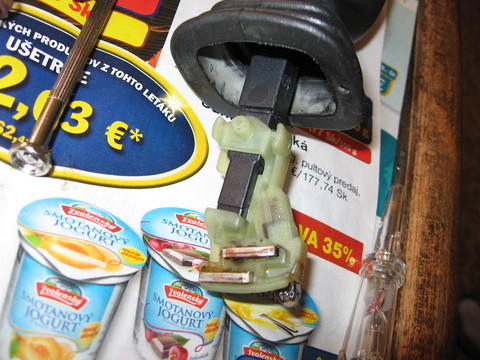

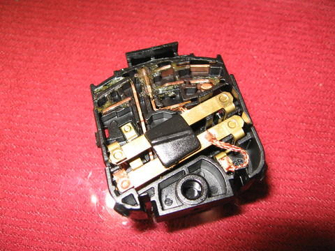

tak som to rozobral

-> Rabbit: na hrochac nejdem...
ale skusim tu packu rozobrat aj ked pochybujem ze tam daco objavim

Rabbit
haso:
Jestli budeš na Hrocháči tak můžu vzít ty svoje Lukasy a můžem pozkoušet.
Jinak ta páčka se dá poměrně jednoduče rozdělat. Horní a dolní plast je do sebe jen nacvaklej. Takže odehneš šroubovákem, povytáhneš. Tohle udělášna všech západkách a seš tam. Složit to neni problém protože tam snad nejsou žádný pružinky. Možná nějká kulička (už si nejsem jistej, je to dýl co sem to měl rozkuchlý).
