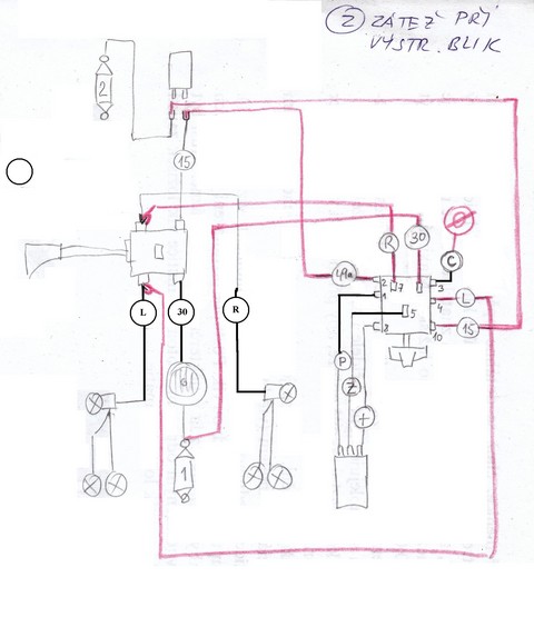

-> dušan: Zkreslený je to podle funkčního zapojení - když jsem to vymýšlel potřetí, tak jsem to už nakreslil pro případnou další potřebu. Problém je jen jeden - napojoval jsem se k origo přepínači těmi nasouvacími rozbočkami a musel je trochu ohnout, nesehnal jsem ve správné šíři. Současně tam rozbočky trochu vadí při vkládání do krytu kolem volantu, ale já mám ty přepínače kvůli malým volantům kolíňákům otočený o 180° - křidélkama od sebe, tak možná proto..
Kdyby byly kontakty označený nějak jinak, tak to sepiš, zkusil bych to porovnat s domácí sbírkou. Jo a nepoužitej C/3 kontakt je na kontrolku činnosti výstrahy - kdyby sis chtěl přidělat další světýlko

dušan
-> Jozka: zatím díky . tak koupím spínač na stodvacu a zkusím to

Jozka
Snad je to jasný, červeně jsou nový dráty, samozřejmě je to do jistý míry ideový, třeba drát s "klíčkovým" napájením "15" jsem takhle nenapojoval. Bohužel ne vždycky souhlasí značení konektorů na samotným přepínači.. Provedení bych prosil nehodnotit, bylo to kreslený na koleně v garáži.

Jozka
-> dušan: Jo, spínač - posledně jsem použil ze 120, už má přerušovač napevno nanýtovaný ke kontaktům spínače, takže ten původní se nepoužije- dokonce jsem ho asi i nechal, kde byl..

dušan
-> Rabbit: je to jen ilustrační , asi každy ví jake schema je na litra , . je to jako na kolo jen tam je navíc rozdělovač .
jinak díky petrovi mame i větší schéma

dušan
-> Jozka: pokud aparatem myslíč nějakej spínač tak nemam žádny (zatím )

Rabbit
dušan:
Možná by nebylo od věci dát na obrázek vždy jen jednu stránku. Z tohodle toho oni při nejlepší vůli nikdo moc nevykouká.

Jozka
-> dušan: Do embéčka stačí se dvěma kontakty.. A jakej máš aparát na výstražný blinkry? Z kila či Š120 nebo dobový doplněk?

dušan
potřeboval bych poradit jak zapojit vystržáky do litra , nejlépe to dokreslit do schéma instalace jelikož jsem udělal novou elektriku tak mě nesedej barvy takže se nemužem držet (červenej k žlutému atp.) jinak přerušovač ma tři vyvody , zapojené mám podle chématu dva , díky
