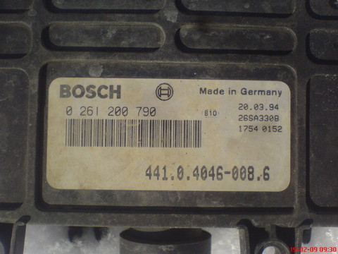

werty
No je to 50 kW (podle koncového trojčíslí 790)... V SM byl jednou článek že výměnou řj a vstřikovače se získá cca 5 kW ale moc se mi to nezdá. Tady je ten článek... skodafavorit.cz/index.php

enzox
Iba zapojením riadiacej jednotky z 50kw verzie do 40kw motora ti výkon nezvýši. Je tam rozdiel aj v motore. 135ka 40kw ma vybratie v piestoch. 136ka 50kw ma rovné vrchy bez vybrania. Vačka v 50kw je tiež ostrejšia a hlava je tušim tiež iná a samozrejme aj riadiaca jednotka. Keď toto všetko vymeníš tak až potom získaš tych 50kw

Pankac1985 - zrušená registrace
prvno foto nevyslo ale druhy ano
