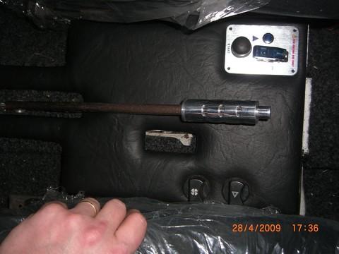

vypada to nejako takto

Jirik grilovaný - zrušená registrace
Bíden. Jsem na eletriku ne moc znalý. Jako lecos zapojím, ale co nevím, raděj se odporníků zde vůkol se vyskytujících přeptám.
Mám spínací skříňku s klíčkem přesunutou na tunel, jakožto vzor zvolil jsem vozy produkce severské a to Saab und Volvo. Klíček bych chtěl zachovat, ale vedle spínačky bych chtěl umístit jednoduché, k tomu určené, startovací tlačítko.
Co k němu přiroubovat, aby fungovalo jen při zhasnutém motoru a nesepnule startér, když mi třeba sjede ruka, nebo mi na tlačítko spadne lopata či rýč ?
Nějaké relé ? Předem děkuji.
