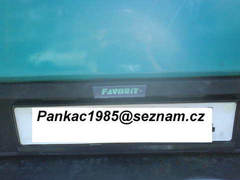

Tahle vypada ten drzak

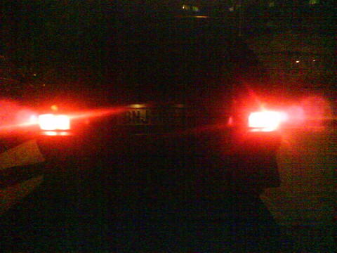

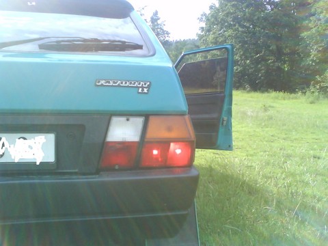

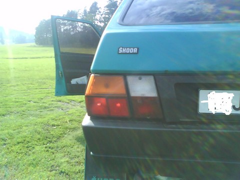

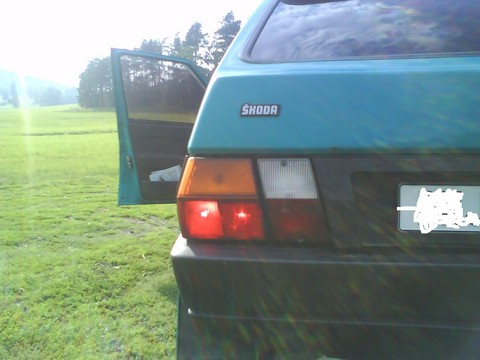

Pankac1985 - zrušená registrace
ta foto prvni je normal a druha brzdy

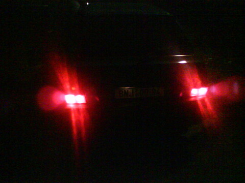

Tomaso435
-> Pankac1985: tak vyfot večer,, a hlavně doporučuju dej si třetí brzdový :D at je vidět že fakt brzdíš ;)
a ti je foceni froti slunci vecer to musi byt bomba az si na to vzpomenu vyfotit tak jsem dam foto

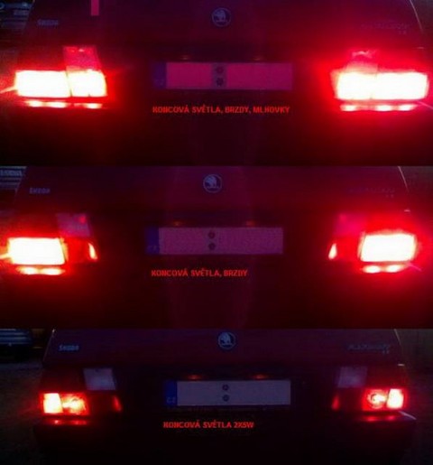

a taky brzdy rozil mezi nima neni zadne jako jestli jedno sviti vic adruhy min to fakt ne jen je potreba prodlouzit to tecko co grzi tu patici se zarovkama
a brzdy
21:52:58
03.07.2009
03.07.2009
druha strana normal
ne je to ok dam hnedka foto

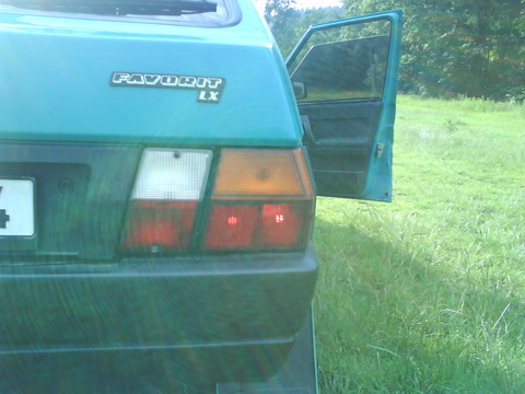

Tomaso435
-> Pankac1985: a nebudou ostatní žárovky taky mín zasunutý ve světlech a tím mín svítit protože nebudou mít takovej odraz?
jsme a varesil jsem to tal ze jsem uptavil zen "drzak" co ten trojuhelnik drzi

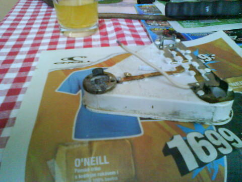

a
taky
a tady dalsi

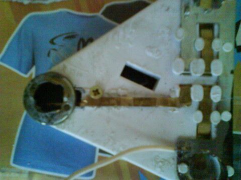

tak uz to budu mit skoro hotovy uz mam jednu patici hotovou pro nekoho kdo si to chce taky udelat posilam foto
ten trijuhelnik se da krasne pouzit jen to staci zariznou s udelat patku na dvouvlakono koukal jsem na to mam totiz jeste jedno fava na ND ale moc diky za "SCHEMA"

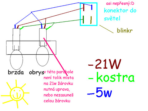

Tomaso435
-> Pankac1985: tak to si rozkuchej komplet světla, ten trojuhelník už asi nebudeš potřebovat,,,, odstran sklíčka rozjebej paraboly audělej tam uchycení na dvouvláknový patice která stojí kolem 12Oti korun (já je lepil pistolí) (žárovka kterou tam musíš dát je větší než ta na kterou je světlo udělaný tudíž ti to bude svítit bud blbě protože budeš mít žárovku spíš venku než ve světle, a nebo budeš muset odstranit odrazku a zvětšit pruchod na žárovku protože je to přizpusobený na 1Owkuličku, (pokud to tak uděláš budeš si muset dát odrazky na nárazník když je nebudeš mít ve světlech
. do dvouvlákna (patice) dej žárovku 5/21w, protože ze 1Ow/21 nedělaj,,,natáhni a spoj kontakty od 5w z patice a natáhni to k přívodu proudu obrysových světel.,do konektoru , jo !kup si fastony ;)
pak spoj kabely na 21W a natáhni k přívodu na brzdy ,, zapoj kostru a nějak vymachruj jak chceš upevnit žárovku do blinkrů........ a zapoj ji,, až to budeš mít, o čem pchybuju,,,,slep světla teda nejdřív kup nový sklíčka který si rozbil při orzebírání světel ...pochybuju že se ti povede je odstranit bez použitý kladiva či sekery) a rači kup dvoje protože to nic nevydrží,
nejde o schéma ani zapojení de o docela blbou upravu světěl která se jednoduše dá zmrvit.
jesi to chceš udělat líp a pohodlněj, kup si škodovku tam to de jedna báseň.
ahoj tvuj pepíček
ahoj tvuj pepíček

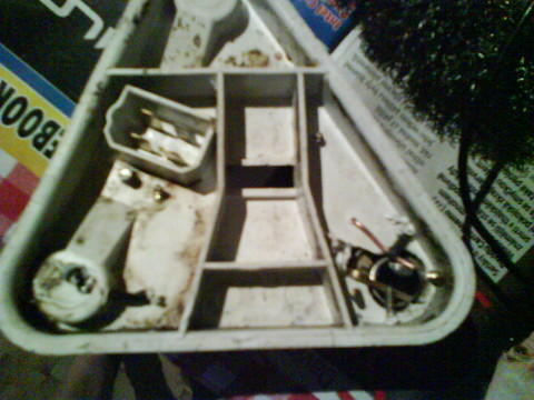

ne jako je teo na teto fotce
