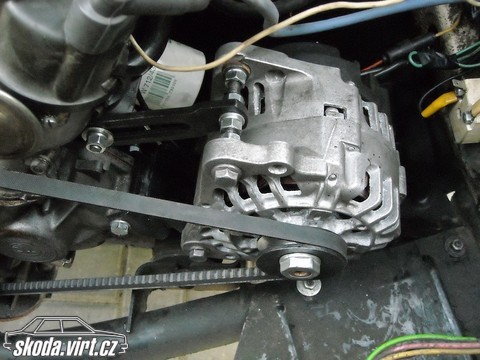

-> Matthes, záškodník z TechWebu: to není takovej problém, existují 6ti i 9ti diodový altíky... Schéma si nepamatuju, ale v pátek budu u počítače na kterým ho mám.
A fakt si nejsem vědom toho, že by funkční magneton nestačil na škodovku, pokud nemá hafo dalších spotřebičů.
16:37:52
13.01.2010
13.01.2010
-> Labros: No podminka... da se magneton uchodit aby dobijel, ale jeho kvality nejsou velke...
Pro me bylo jednodussi svarit drzak. Zapojeni je OK.
Akorat nevim jak facha, pac ma jen 6 diod
-> Nwkt: Byt tebou jdu radsi cestou Honzy#2 s Boschem, pac na Valeo musis delat jinou remenici
Jako stoji to za to, ale Boschak nandas jednoduseji...
Ja si tehda rikal ze je to jedno, ze jen vemu nejakej alt a uvidim... kamarad udelal remenici, ja drzak a jede to dobre
Akorat remen je 1050

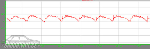

-> palinator: Me skodovka dobiji asi 14,4V na volnobeh. Samozrejme s dalkovejma svetlama, mlhovkou a vetrakem topeni naplno
