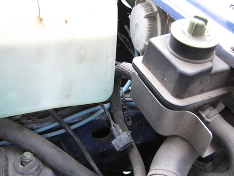

Jan Podborský
Tak se bádal a přišel sem na to, že ty dva bílý konektory patří do sebe a jsou k ostřikování světel. V té neobsazené pojistkovce má bít ještě relé pro ty ostřikovače. V té druhé pojistkovce by měly bít relé pro 1. a 2. stupeň ventilátoru chlazení u 1.3 a 1.9D a relé pro klimatizaci. A pojistky pro abs. A ten kabel s tím konektorem u světla je k čerpadlu ostřikovače světel.

BlueBrown
-> Jan Podborský: to čerpadlo na ostřikovače světel už mě taky napadlo to tam nemám. (jak se vubec pousti?), To zkratovaný už chápu dík. V tom rohu motoru ty dva bíle konektory patří dosebe a vedou z té neobsazené pojistkovky co tam je a pak tuším že to vede i do introše.

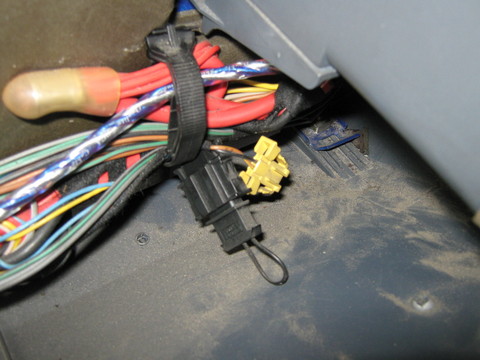

Jan Podborský
Na tom třetím obrázku ten konektor se dvěma dráty vedle te nádobky od serva je podle mě na čerpadlo ostříkovače světel. Já ho mám taky a je odpojený, protože to žere strašně moc vody. To zkratovaný viz. www.feliciaklub.cz/forum_
new/viewtopic.php?f=30&
;t... Ten žlutej vedle bych tipoval na přípojku pro airbag spolujezdce. A u těch pojistek v tom rohu by měl jeden být na ty ostřikovače světel a druhý nevím.

Skury
3.obrázek bude pravděpodobně elektrika k 2. sahaře....

Kuladmin
-> BlueBrown: Popravde receno, kterej konektor tam mas navic ten bilej? Jak je dlouhej moc asi ne co? Ja tam mam takovejdle na bocni blinkry ktery u tebe nevidim vubec - mas je tam ne?
Na druhem to je spravne takhle propojka ale det se mne ptej na co to je
to je urcite origo a vim ze to ma neco spolecnyho s vybavou - mam to taky takhle. Ten zlutej netusim napada me airbag - nemelo to auto ho puvodne? nebo nemas jedne ve volantu?
A treti pokud je ten samej i na druhy strane tak jsou to mlhovky - mrkni tam zda dole na nosniku smerem k mlhovkam mas stejnej - spoj todle x mlhovky pokud ne nekdo delal mlhovky cely zvlast.
Mozna bys nam mel napsat tvoji vybavu a motor. Vidim teda ABS a posilovac rizeni.
