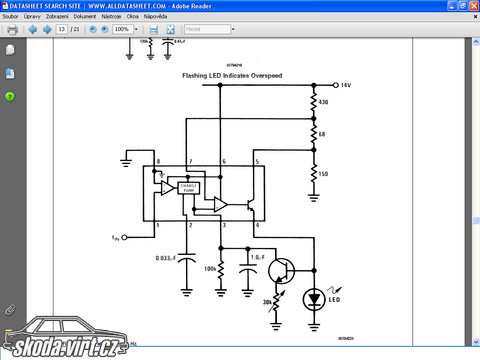

Zkuste to někdo postavit a dejte vědět jestli je to mnou nebo schéma opravdu nefunguje.

Zkusit to v autě jsem ani nestačil. Brouk se dost hřál a zachránila ho proudová pojistka na laboratorním zdroji.

-> HodanL: Skusal si to priamo na aute?

HodanL
darabos - www.mscfilakovo.sk 13.07.09 19:40:33 napsal: → HodanL: budes potrebovat prevodnik frekvencie impulzov na napatie LM2917 + k tomu nejaky ten ovladac lediek napr. LM3914, cele treba nakalibrovat a mas to
Blizsie: foz11.tripod.com/DIY _MOD_s/.../d igital_speedo.html Postavil jsem zkušební zapojení s čtyř pinovým LM 2917 řesně podle datasheetu a zařízení naprosto nefungovalo. Přikládam obrázek.
