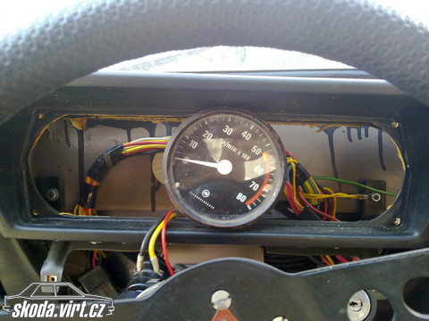

-> Matthes, záškodník z TechWebu: ne jezdim takhle teda uz tam sou kontrolky
14:25:19
14.08.2009
14.08.2009
-> havlik 14.08.09 14:24:30: Takhle jezdis?

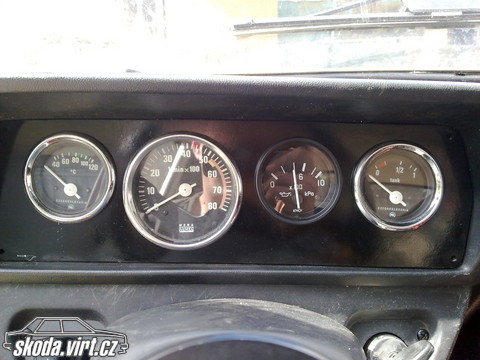

trosku sem to musel trosku roztahnout:) abych to tam narval:))
14:22:18
14.08.2009
14.08.2009
V Rku a půjde tam na fest moc se to do kapličky nevejde
