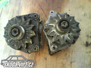

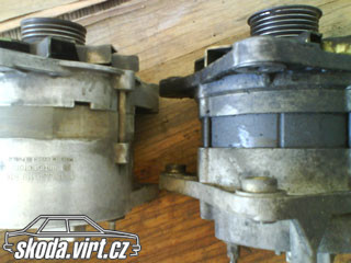

alternátor 70A a 90A sú iné, majú iné uchytenie, po úpravách by to asi šlo...
osobne by som dal doporiadku tú 70A
tu máš fotky 55A (rovnaký ako 70A) a 90A...
