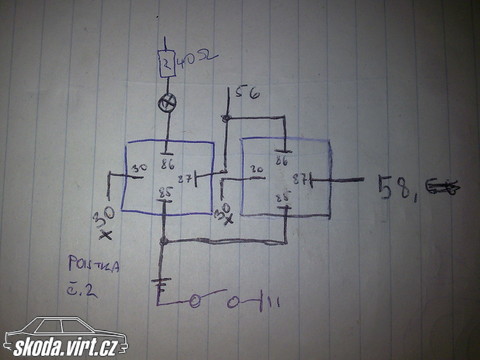

-> čert: jj,ale ked je studeny motor napr.start v zime dam dole sytic a motor sa kucka,blika kontrolka a potrebujem svetla zapnem normal parkovacky auz to svieti furt5 akurt sa neda motor zahasit klucikom3 3 sa aj kamos cudoval ze nevie zahasit motor3 3

-> skodarapid1365: jj, takhle to taky jde, ale pokud se ti rozsviti kontrolka dobijeni tak prestanes svitit. S tim tyristorem se mi to libi vic.

ja ma spravene nieco taketo,su to len dve relatka a jeden 40 ohm odpor,nic zlozite funguje to treti rok,predpokladam ze nic zlozite pre vas na pochopenie,podla tej schemy9 ako to funguje?no jednoducho...6 prve relatko zopne po nastartovani parkovacky a sucasne druhe relatko,kam je privedeny staly prud a zopne tlmene,resp dialkove svetla,spinac ktory odpaja kostry od relatok je preto,aby som nemusel mat zapnute svetla stale,(nastavovanie motora,stanie na krajnici)odpor je preto ze mi to robilo nejake divnosti,stacilo dat klucik na prvu polohu a svetla svietili...teraz to facha hned ako zacne bobijat,origo vypinac je v aute a funguje po odopojeni kostier nezavisle,ak je zapnuta kostra tak vypinac na prvej polhe zapina uz aj tlmene svetla,je to dane zapojenim na kablovacku od origo vypinaca,teraz by som dal medzi kable parkovacka tlmene diodu ale takto som si zvykol a je to o.k ak dake oazky a nejasnosti , tak odpoviem..

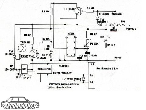

Poznáme tie overené konštrukcie a "Amara"2 Autor to príliš prekombinoval. Mám tiež niečo zbastlené s dvomi 555 jedno je časovač na obrysovky a druhé na hlavné. Mam to zapojené ako MKO formujúce oneskorené čelo impulzu. Po otočení kľúšom mi do 5 s zopne obrysovky a do 15 s hlavné svetlá. Obsehuje to 4x odpor, 3x kondík, 3x diódy, 2x555, 2xBC 527, 2xrelé. Mám to asi 5r a funguje to OK. Ak pohľadám sch. tak sem hodím, alebo namaľujem v eagli4

-> COL: bylo to zverejneny v A Radiu, jako odskouseny a spolehlivy... :)
bude na to stacit filtr co se pouziva k autoradiim?

No jo, auto neni stul se stabilizovanym zdrojem bez ruseni. To zapojeni je dost sileny (ty tyristory tam... huh). Zkus nejak filtrovat napajeni nebo ho stabilizovat... treba na 8V...

Pánové elektronici, měl by na vás prosbičku. Zbastlil jsem automat na světla, viz. schéma. Má to fungovat tak, že po nastartovaní to má po nastavené době zapnout světla. Mám problém s tím že to takhle funguje jen někdy :( Někdy to zapne po těch 5 sek, ale někdy to zapne světla hned po nastartování. Poslední dobou to zapíná světla hned po nastartování. Když to zkouším „na stole“ tak to funguje tak jak má. Dám to do auta tak to funguje jak jsem popsal.
Můžete mi někdo poradit jak to opravit. Pomůže tomu nějaký filtr na napájení, …….???
Díky za případné návrhy na řešení
