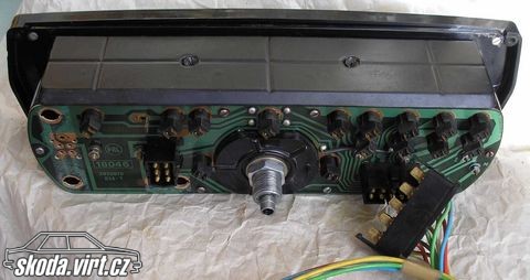

Dik. No ja mám teraz prístrojku bez otáčkomeru. A k tejto hranatej prístrojke nemám žiadnu kabeláž takže si tam asi budem musieť kabeláž dorobiť.

staci privest jen kabel c.1 z civky. napajeni ot uz je pripravene z vyroby

-> Andy120: musis mat k tejto pristrojovke prepojovaci kabel, ak mas tak privedies od cievky kabel a ten zapojis do svorkovnice co mas v aute, do tej mensej na kontakt cislo 5, mislym ze by to malo potom fungovat

Zdravím. chcem sa spýtať ako je to s kontaktami na otáčkomery. Mám 105L budíky bez otáčkomera chcem to vymeniť za 130 s otáčkomerom.Niekde som čítal, že treba priviesť signál s cievky k otáčkomeru a už len šťavu na otáčkomer no neviem ktoré to sú kontakty. za pomoc vopred ďakujem
zvětšit prístrojovka 130 - obrázek od Andy120 vložen 11.10.2009 21:35:26
