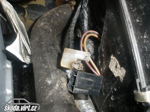

-> Klubko_: JJ, to byl ten problém, jel jsem zkoušečkou no a najednou to začalo foukat a zas chvíly ne tak jsem s tím kebelem začal hejbat a jednou fouk a zas nefouk a fouk a nefouk:-), a pak jsem si všiml, že kontakt je vypálený tak jsem to čenžnul a už to frčí.. něma problema

-> Martys: he, ze by tohle bylo problemem?

Tak už to zas fouká díky za rady:-)
