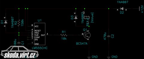

Skúsim sa s tým pozabávať, aby bolo vidieť aj prepoje. Inak Je to klasika 555 MKO ako tvarovač oneskoreného tyla imp. Keď sa mi bude chcieť tak aj nejaké podklady na plošák by sa mohli spáchať

-> miro_zv: jj ako píšem pekné ale chcelo by to plošnák a popis

-> suri: Takéto niečo by to mohlo byť

suri
-> miro_zv: pekné len ešte niečo z toho vyčítať a keby bol aj plošák ...
