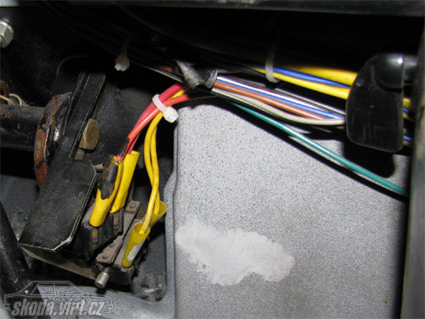

Zapojení brzdových spínačů
23:32:19
29.10.2009
29.10.2009
m8rinek
-> minno: jo jo taky jsem se tloukl do hlavy, že jsem si to neodfotil :(, nicméně jsem tuhle variantu měl zapojenou, ale nešlapala, kvůli oxidaci na žárovkách, bestie...
22:40:25
29.10.2009
29.10.2009
moje fotky vždy pomôžu :) predsa len má význam všetko fotiť :) Toto som fotil pred repasom a demontážou pedálovej konzoly aby som to vedel naspäť zapojiť :)
18:55:27
29.10.2009
29.10.2009
m8rinek
díky už svítíme :)
08:09:49
29.10.2009
29.10.2009
m8rinek
-> minno: krásný, takovejhle servis jsem opravdu nečekal :)
23:19:45
28.10.2009
28.10.2009
-> petr s: presne :)
23:19:08
28.10.2009
28.10.2009
-> minno: Tak žluté jsou kontrolka brzd
23:17:30
28.10.2009
28.10.2009
stačí?
22:02:23
28.10.2009
28.10.2009
m8rinek
-> petr s: jasné
dík
21:58:01
28.10.2009
28.10.2009
-> m8rinek: Do 2 drátů jde proud a 2dráty jdou k žárovkám
21:54:40
28.10.2009
28.10.2009
m8rinek
-> petr s: dík, to mě nenapadlo
bohužel jsem dnes neměl otroka a auto pul roku nejelo a dost věcí jsem zapomněl jak bylo a nebylo (ona půlka zadních světel nesvítí už kvuli oxidaci:/)
21:51:15
28.10.2009
28.10.2009
darklord
-> Nwkt: tak ja som skorej myslel zobrat multak a zistit ktore dva kontakty su kedy zopnute, a potom prebliknut kable ze co je co...
21:50:40
28.10.2009
28.10.2009
-> m8rinek: Zapoj dva do sebe a podívej co svítí
21:50:13
28.10.2009
28.10.2009
-> Doggie4EVER: Nebo šlusnout o kostru a zkoumat jestli shoří pojistka co
21:49:30
28.10.2009
28.10.2009
Doggie4EVER
-> m8rinek: at nekdo stoji vzadu a rve, sviti
... proste pokus/omyl
21:48:11
28.10.2009
28.10.2009
m8rinek
-> darklord: taky pravda
21:45:59
28.10.2009
28.10.2009
darklord
neda sa to vyriesit experimentalne? to nebude vela kombinacii
21:43:40
28.10.2009
28.10.2009
m8rinek
Mám 4dráty a 2 spínače (prošlápnutí a světla), ale který drát kam přijde? (vše klasika 120)
Díky
Díky
