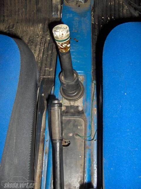

Klubko_
-> Vytem: esi ty nemas skodovku po me
na moji prvni uzarne byl "na litacku" na 2 dratech polozenej vytahovaci vypinac vedle saltrpaky. Nejednou jsem ot zapomnel vypnout
Ale to jen tak na okraj pro pobaveni.
Tedka mam jen takle malinkou fotku, ale ty zeleny draty, to je ten spinac

-> afro100: ten černej dekl je tam taky
