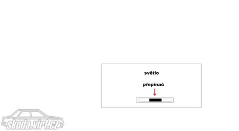

U-Geen 01.11.09 10:14:48 napsal:
no svetylko ma privod konstantni +12V a prepinacem si zvolis, jeslti bere
kostru od dverniho spinace (kterej je sam kostrenej, ne jk tu bylo psany ze
k nemu jde kabel), nebo jestli bere kostru z jedny ty pruzinky, kterou drzi
ve strope.
Pro ty, kterým vadí, že se vnitřní světýlko rozsvítí při každém otevření dveří se na užovkách se dvěma lampičkami děla jednoduchá úpravička.
Nad řidičem se odizolovala kostra a lampa svítila jen při otevřených dveřích a seplém vypínači.
Nad spolujezdcem se odpojil drát od dveřních spínačů a lampička svítila jen na sepnutí vypínačem.

U-Geen
no svetylko ma privod konstantni +12V a prepinacem si zvolis, jeslti bere kostru od dverniho spinace (kterej je sam kostrenej, ne jk tu bylo psany ze k nemu jde kabel), nebo jestli bere kostru z jedny ty pruzinky, kterou drzi ve strope.
takze hlavne neprohodit ...

OndraKrupi
-> Vytem: světlo + přepínač fáčko vypadá takhle:

OndraKrupi
-> Vytem: no nevim jak to má škůdka ale u fáčka je tam posuvný čudlík na přepínání poloh

OndraKrupi
-> Vytem: na feldě jde + od baterky - na kontakt dveří to je na polohu I (otevření dveří) pak 0 vypnuto a II (- od baterky) zapnutí nastálo
