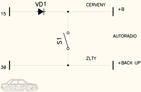

-> Mato SL: Tá dioda je tam na to, aby pri zopnutom spínači a vypnutej spínačke nazoplo aj zapaľovanie. Keď vypneš spínač, tak ti to funguje ako doteraz. Keď zapojíš červený aj žltý na stále + a nejazdíš často, tak ti to zbytočne bude cucať baterku. Môžeš to zapojiť aj tak ako radí Peťa Klíč: Fantázii sa madze nekladú.

-> Mato SL: buď dej oba dráty napevno na + nebo ten druhej přes vlastní vypínač. podle toho obrázku pak buď zapneš rádio tím vlastním vypínačem nebo zapnutím zapalování. dioda je tam proto aby ten samostatný spínač pro rádio nezapnul i zapalování. podle mě zbytečnost, prostě dej oba natvrdo na + pokud ti nevadí že budeš muset ručně zapínat a vypínat rádio

cize teraz som mal ZLTY blo na poistke č 1, cierny na karoserii , a cerveny na spinacej skrinke č1 . a podla tek schemy.....zlty na plus ostava aj cierny ostava ze iba ten cerveny cez vypinac....a ta dioda je naco ?? ci aj to ostava na zapalovani ??

-> miro_zv: a preco cez diodu nevidim aby to malo nieaky zmysel ......

-> Mato SL: Zapoj si autorádio cez vypínač. Napájanie pamäti si zapoj tam, kde máš stále plus napr. poistka č.1 a silové + autorádia si zapoj cez diódu takto ako je na obrázku.
