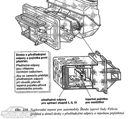

takže jsem to našel vytahl jsem desku s předřadnýma odporama a je to pěkně všechno orezlé.......takže budu muset koupit novou????

albunda
díky všem zatím jsem to nenašel,dělal to ten přede mnou tak ani nevím kam sáhnout....

-> Milan 136: to je máloprevdepodobné, predsalen tá tepelná poistka ich chráni pred prehriatím, ten odporový blok musí byť v prevádzke stále chladený - zasunutý v kúrení...

-> albunda: můžou být vadný samotný ty odpory...

prečisti kontakty na tepelnej poistke čo je na odporovom bloku...
kostru si urobil?, Fačko to má inak ako Felda
