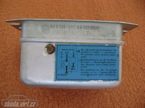

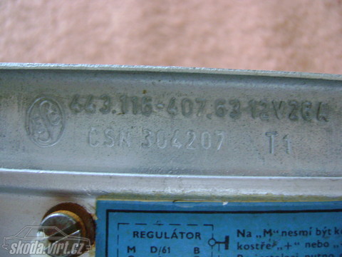

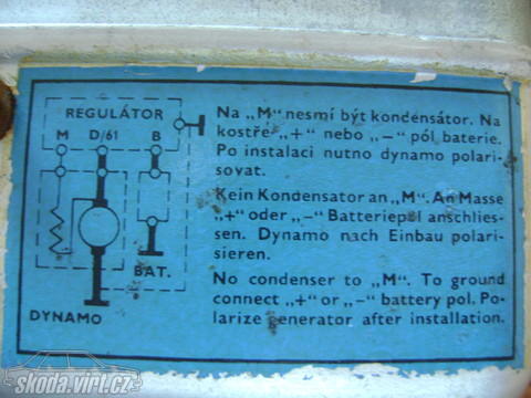

pozhanal som nieco take ale mam take tusenie ze to nieje do mojej skodovky.. tu foto

a tu foto musim odfotit ked pojdem do garazu teraz akosi na nu nemam cas

-> mixal.s: on uz raz blbol odisiel uplne a to som sa bal ze ci dojdem domov svetla uz len ako parkovacky svietili , smerovky nic ani neblikali, vobec nic len motoer trozku isiel.....a bol som s tym v servise a vycistil alternator, a potom ze gerler vymeni ale nemal tam taky aky by mal original byt tak tam dal nieco druhe a povedal ze to je zo starsej skodovky....a od vtedy to uz slo v pohode to uz asi 4 roky.......a teraz zase......a to su viac druhov tych reglerov ??????
15:07:20
17.11.2009
17.11.2009
mixal.s
-> Mato SL: aky to mas regler? este relatkovy? odfot ho a daj sem foto....
