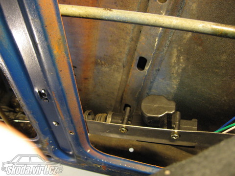

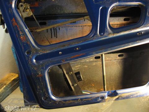

Mr.X_
docela mě zaujalo to povídání o vystřelovacim klíčku.. dal jsem si tam spínačku z feldy, takže se sehnánim klíčku problém nebude.. ale ty lucasy mě zajímaj. fakt se to tam nevejde? jen mě napadlo.. z čeho jsou ty páčky vyrobený? mam tam totiž kolíňák, tak že bych je trochu přihnul..

-> spartra: Od toho máš dálku ne
klíčky jsem už nepoužil

-> Nwkt: já to ladil tejden, hlat levý ruce, já měl největší problém s klíčkmama, šlo mě strašně těžko, otvírat.

Jinak v kupé jdou ty motorky uchytit celkem luxusně

-> spartra: Za dvě hoďky hotovo

tak já bych to neviděl tak růžově jako všichni ostatní, dalo mě to sraní, než jsem odladil oba přední motorky, jak na zamykání, odemykání,tak aby šli klíčem otevřít v normě, ne abych v tom zalomil klíček

-> haso: nevim presne. Kupoval si ho Nwkt. Ja nastesti koupil ovladac formou prisvesku a jsem rad. Musel pokazdy kdyz zasouval nebo vysouval klicek davat lucas nahoru (jakoby zapnout sterace). Navic ten klicek v tom mechanismu zacne mit vuli a cely se to pak vakla... Osobne bych do toho nesel...

-> ZbyŠek: vystrelovaci klicky nebrat :) Zaprve hovno vydrzi a za druhy se tam nevejde kvuli lucasu
A mas prasklou manzetu na tom servo motorku :)
