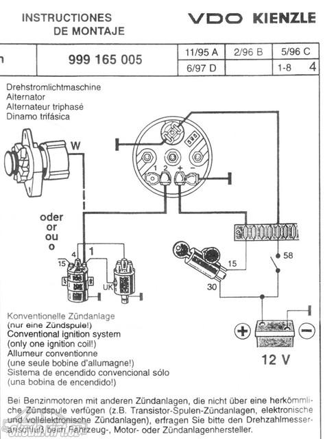

-> favo110lrs: Není zač - já mám otáčkoměr pro dodatečnou montáž, proto jsou vývody jasně označený i na budíku. Tvůj bude k zabudování - připojení na kabeláž nějakýho auta, takže by bylo lepší vědět z jakýho a mít jeho schéma. To by byla jistota - ale ty proudy tam nejsou velký, dá se to i zkusmo u motoru očuchat.
Hlavně aby to nebyl typ určenej pro šestiválec..5

-> Jozka: dik moc konečně někdo normální kdo poradí!

-> favo110lrs: U mého je to takhle.. Ale je to 52mm poměrně novej - pohledal bych pro jistotu VDO stránky, oni tam ty schémata měli..
zvětšit Vdo-otáčkoměr - obrázek od Jozka vložen 09.12.2009 09:26:18

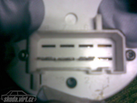

-> favo110lrs: neviem preco by som mal byt teda magor ale budiz teda po lopate: povedal som ze ak su tam 3 kontakty, tak jeden je zapojeny na minus, jeden na plus a jeden je zapojeny na cievku (toto by malo byt zapojene aby fungoval kazdy otackomer)
mne stacilo vediet toto a zvysok som si odskusal, zistil co kam zapojit, potom natiahol kable a zapojil, ak si na to lavy to nie je moja vec. Navyse sorry ale z tych velmi kvalitnych fotiek neviem moc rozoznat co tam je. Ale prosim, po voli kazdeho sudruha, aj ja ta mam rad.

3 kontakty? jeden minus, jeden plus a jeden od cievky, ktory je ktory takto ale netusim

mám problem mám VDO otáčkomer a newím jak ho zapojit kdo má zkušenost?
zvětšit Vdo-otáčkoměr - obrázek od favo110lrs vložen 07.12.2009 15:38:08
